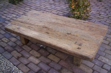

Ik heb een oude eiken tafel geloogd, nu is hij erg geel geworden.
Als ik ga schuren wordt hij nog geler ??
Ik wil hem een oude vergrijsd uiterlijk geven , ook weer niet te grijs.
Wat kan ik nu het beste doen om dit effect te bereiken?
Tealon
Als je gaat schuren dan zal de tafel weer gewoon licht eiken worden. Voor het bereiken van een grijs uiterlijk kan je wasolie grijs, licht grijs of antiek grijs gebruiken of boenwas in de kleur krijtwas grijs. Beide zijn makkelijk aan te brengen, maar de wasolie geeft een betere beschermlaag.
Bob999
Ik moet dus gewoon nog een poosje doorschuren , ik heb wel de indruk dat die gele kleur erg diep en misschien wel door en door zit.
En dat je dan kan schuren tot je een ons weegt , misschien nog schuurtips??
Tealon
Soms moet je in der daad vrij diep schuren. Je kan er ook voor kiezen om de tafel maar licht op te schuren en gelijk te behandelen, aangezien je er een grijze kleur overheen wil doen.
Bob999
Ja dat dacht ik ook al. Omdat hij geloogd is , moet hij even opgeschuurd worden want het hout is nogal ruw geworden en dan ga ik aan de slag met grijze wasolie.
Bedankt voor het advies!
