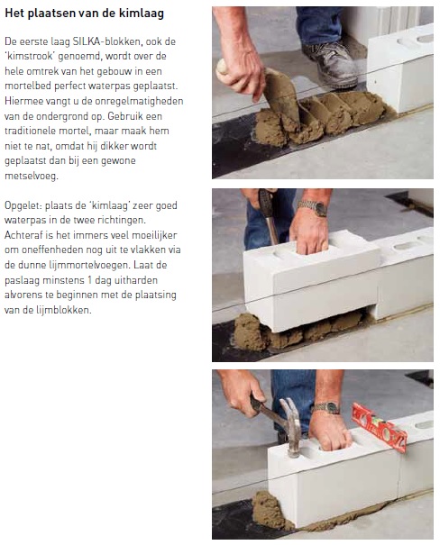

Hallo allemaal,
Ik hoop dat iemand een tip heeft, ik moet een binnenmuur voor een garage metselen. Nu heb ik een peil voor de raamkozijnen aangehouden op 106 cm (zelfde als op de woning waar de garage aan komt). Ik heb kalkzandsteenblokken van 19,8 cm hoog. Dus 5 lagen met lijm kom ik uit op 100 cm. Nu verschilt de overgebleven hoogte tussen de 4 - 6 cm. Kan ik beginnen met 4 - 6 cm specie? Ik heb ook nog bakstenen liggen maar die zijn 4,5 cm...
Of kan ik het anders oplossen? Iemand een idee? Alvast bedankt!
