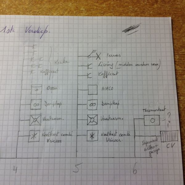

Ben een eendraadsplan aan het maken.
Een vraagje als er 2 stopcontacten naast elkaar staan is dit dan 2 enkelvoudige stopcontacten of een dubbel stopcontact?
De meeste zijn toch met elkaar verbonden of moet je dit telkens nazien?
Dan is er nog een schakelaar met 5 spots. De schakelaar kan men bv A1 noemen, wordt dan de eerste spot A1'(accent) en de 2de spot A2''(accenten)genoemd?
Dank bij voorbaat,
P.

2 naast elkaar zijn 2 enkele inbouw, 1 dubbel inbouw is een ander teken.
Een schakelaar A1 schakelt alle spots gemarkeerd met A1.

Dus als ik het goed heb moet ik 2 naast elkaar "enkelvoudige stopcontacten" tekenen ook als ze met elkaar in verbinding staan?
Blauwbloes
Zoals Headhunter zei.
Het is de afdekplaat die telt. Voor een dubbele afdekplaat gebruik je het symbool van een dubbel stopcontact, 2 enkele afdekplaten, ook als die elkaar raken zijn twee enkelvoudige stopcontacten. Weinig keurders zullen je hiervoor echter afschieten als je twee stopcontacten die tegen elkaar staan en op dezelfde kring hangen als een dubbel tekent. Strikt genomen is dit incorrect.

Toch nog een vraagje.
Het gebouw is van ongeveer 1980?
Is het mogelijk dat er 2 kringen zijn met koelkast, vaatwasmachine en dampkap en nog wat stopcontacten? Waarom is dit?
De symbolen voor airco en parlefoon vind ik niet direct?

Laat eens zien, ik snap er niet veel van zo.
Airco is een algemeen aansluitpunt met markering airco, parlefoon ook algemeen maar dan met de toevoeging Parlefoon.
Pinokkio
The headhunter
Kring 4 en 5 lijken idd niet te kloppen tenzij er natuurlijk steeds 2 opstellingen zijn.
Ook geef je daar aan dat het een verzameling is, maar voor een koelkast zit gewoon een stopcontact, net als voor een dampkap en combimagnetron.
dus het teken is ook een stopcontact eventueel met een stekker teken en snoer naar een apparaat of de aanduiding voor welk apparaat deze dient.
In kring 6 geef je je thermostaat aan, die hoort daar niet et staan, dat is een onderdeel van de cv en niet van de kring.
een Parlefoon kom je ook niet tegen in zo'n schema.
Je zet alleen de trafo van dat systeem in de kring.
Komt dit vaak voor dat er verschillende apparaten op 2kringen staan?
En waarom werd dit gedaan?
