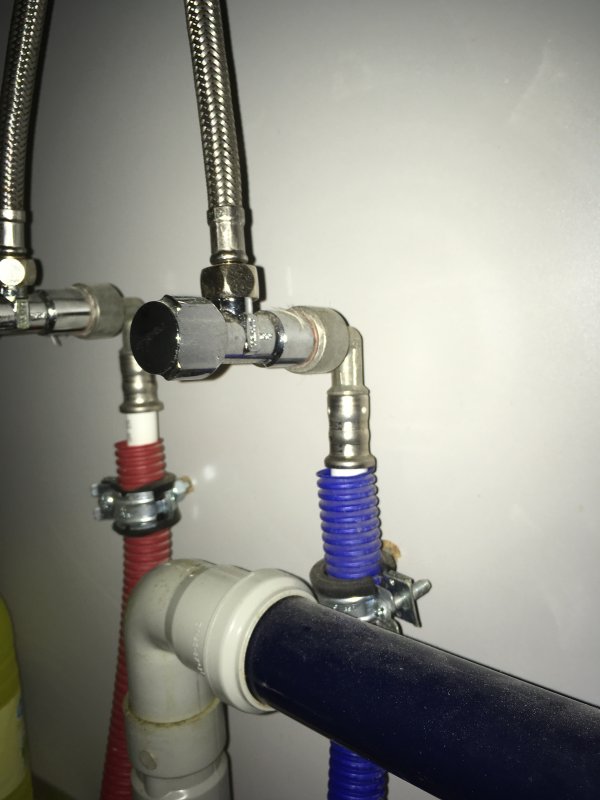

Hi guys,
Hoe kan ik hier een wasmachine op aan sluiten. Hoe en wat heb ik nodig?
Ik hoor het graag,
Sjoerd
Ian7
Lagerop een henco t-stuk 16 rond plaatsen, perstang aanschaffen met bek 16 of eventueel huren. muurplaatje 16x1/2 met daarin een wasmachine kraan en daarop je wasmachine aansluiten :D

Beste,
Is er niet een soort opzetstukje wat je er gewoon op kan draaien?
Het is een huur huis en de huisbaas wilt liever niet dat ik daar zit te kutten met een boor omdat er schijnbaar kabels achter lopen.
Eventueel een Y stuk?
Ik heb geen idee verder.
Een perstang heb ik en ga ik ook niet aanschaffen.
Hoe duur zou zoiets kosten bij een loodgieter? Zo'n kraan installatie?

Beste sjoerd,
Zoals ik net benoemd heb hoef je niet te boren. Het is maar net aan jezelf hoe netjes je het aangesloten wilt hebben.
Dan hoef je water gerelateerd niet veel te veranderen en Riolering kun je eventueel gewoon een t-stukje tussen plaatsen.
Het zou dan nog geen uurtje werk zijn

Hi Ian,
Ik zou alleen niet weten hoe ik een tussenstuk monteer in zo'n niet koperen buis.
Met zo'n ijzerzaagje en stukjes koper, dat kan ik wel. Maar nu moet ik dus zo'n peperdure tang weten te regelen. Dat lukt niet denk ik!
Is het niet mogelijk die bovenste bout (onder dat flexibele stuk van de kraan) los te draaien en daar een vertakking op te zetten?
Of een ander stuk losdraaien?

Het aanbieden van diensten is niet toegestaan. Maar je kunt makkelijk de stopkraan vervangen door een Y-stuk, met links de stopkraan en rechts de wasmachinekraan.
Let alleen even op de diameter van de aansluiting: 3/8 of 1/2.
