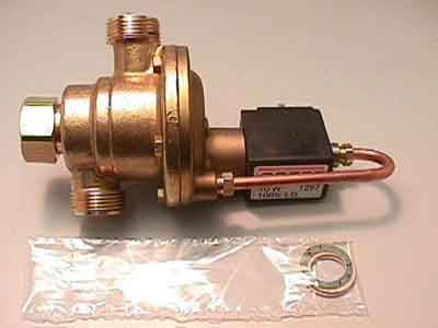

CV leiding wordt warm bij warm water aanvraag. Conclusie driewegklep blijft hangen. Er zit geen Honeywell op maar eentje van Nefit fc20/30, artnr. 8044240. Zit hier ook een cartrigde in wat los is te vervangen, eventueel met een motor, of moet de complete klep worden vervangen?

Nee er zit geen cartridge in.
1 let op is dure klep.
2 er zit een membraan in dat tevervangen is.
als je kunt kijken/meten of het relais spanning krijgt, en of het schakelt dan zou je een revivis set kunnen gebruiken.
Je zult dan stroom moeten meten op het relais, om te zien of de spoel niet is doorgebrand.
Andes zit er niets anders op dan de complete klep te vervangen.

...........als je die foto hebt gevonden.....dan had je ook gevonden dat er
een los binnenwerk is: 19018 en een losse magneetspoel: 18015
en dan weet je ook dat een complete klep €45,- duurder is, maar wel sneller
in vervanging (ongetraind), getraind kan je het huis laten zitten en de losse
spullen vervangen :wink:

Bedankt voor de reacties. Er stroomt genoeg warm water uit de kraan maar de cv leiding krijgt ook wat mee. Kan het dan nog steeds de relais of spoel zijn wat defect is? Wat is jullie advies? Doe ik er verstandig aan om eerst het membraam te vervangen vanwege de betrekkelijk lage kosten ? is zoiets te doen voor een doe-het- zelfer?

Het is:
of de gehele klep vervangen
of het binnenwerk met spoel
Ga dus niet gokken met of een spoel of een binnenwerk, ervaring leert dat
je dan binnen een paar weken weer aan het sleutelen bent :roll:
