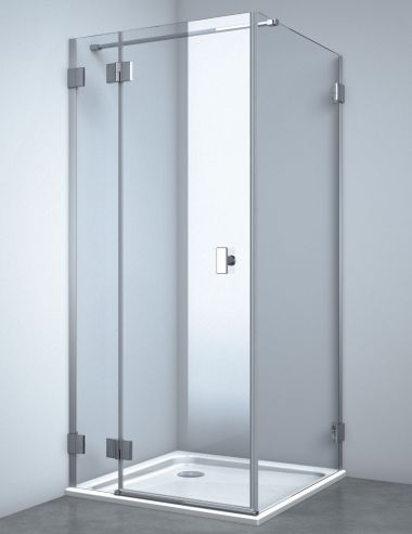

... het wordt deze
Alleen zit de deur bij mij aan de andere kant.
Mijn voorkeur heeft het om de drain in het verlengde van het smalle stukje naast de deur te plaatsen (mede ivm de looprichting van de binten in de vloer en daarnaast is het optisch gezien ook mooier). Op bovenstaande foto dus tegen de linkermuur.
Dus het is wel relatief vlakbij de deur....
Er wordt sowieso kimband gebruikt en achter de drain komt een smal stuk tegel (hij komt niet strak tegen de muur). En ik gebruik een echte drain), géén huismerk.
Ik wil de vloertegel in de drain doortegelen, zoals hier.url helaas niet meer werkend (alleen wordt de drain 60 cm, de tegels zijn 60 cm (dus ik kan rekening houden met tegelen) en de cabine is 90 cm).
Afschot van 1,5 cm moet komen uit de cementvloer of bij het leggen van de vloertegels??
Kan ik dan bij de deur niet beter een hardstenen drempeltje nemen? (= niet zo mooi ;-))
