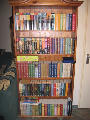

Ik ga een boekenkast van grenen maken.
Gedwongen door de breedte van een muur moeten de boekenplanken rond de 100 cm worden.
Graag advies omtrent de dikte van de grenen plank van dus zo,n 100 cm.
18mm, 25 mm ?

Grenen planken van 25 mm dik gaan niet zo gauw doorhangen, daar kan een complete encyclopedie op staan.
Rob Zaaijer
Thxs,
Ik ga voor de 25 mm en zo,n 85 cm lang.
-stuffie-
Ik heb hier al jaren een boekenkast staan met 18mm grenen planken van 80 breed. Ik zie niks doorhangen, maar better safe then sorry.
Ook hier staat al 15 jaar een grenen boekenkast van 100 cm breed.
Planken zijn ook van 18 mm grenen, en er staan toch wel hele zware boeken in.
En zo staan er boven nog twee. :mrgreen:
Maar ook hier geen spoor van doorzakken. :wink:

Zeer bedankt voor het meedenken. Peter extra dank voor de moeite van de foto. Ik ben gerust gesteld. 25mm en 85 cm (Die 85 is een grenen standaard en dus iets eenvoudiger)
