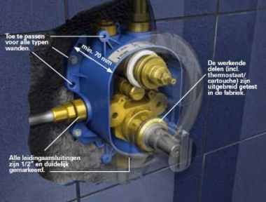

Deze komt dus in de muur, en hiermee heb ik eigenlijk een 2e vraag. De leidingen mogen niet gesoldeerd worden, dus ik neem aan dat er dan knelknoppelingen op komen moeten. Wat is in dit geval nou het beste om de schroefverbindingen te maken, teflon tape, of hennep met kit?? Het komt in de muur dus ik kom er later niet echt meer bij...

Wat de waterleidingen betreft aan het inbouw gedeelte, die worden met zogenaamde punt stukken in het inbouw gedeelte verbonden.
Gebruik geen knelkoppelingen, maar soldeer de puntstukken aan de koperen leiding.
Gebruik ook hennep met fitters kit om de puntstukken te bevestigen.

In de manual staat dat de leidingen er niet aangesoldeerd kunnen worden, dus ik dacht dat dat dan ook zou gelden voor die puntstukken. Maar nog eens op de site van de fabrikant naar aanwijzingen gezocht, en op deze afbeelding staan toch echt soldeerkoppelingen...dus dan zou het wel goed zijn.
Misschien dat ik even kijk en de inwendige onderdelen er uitschroef, zoals de terugslagkleppen ed, dan kunnen die in elk geval niet smelten oid...
Soldeer de puntstukken eerst aan een stuk koperen pijp, draai ze in de kraan en leg dan de leidingen verder aan.
Solderen met de puntstukken in de kraan zou ik niet doen i.v.m. de warmteontwikkeling.

Ja, dat kan ik inderdaad ook nog doen, dat is beter dan dat ding uitelkaar te gaan schroeven...
