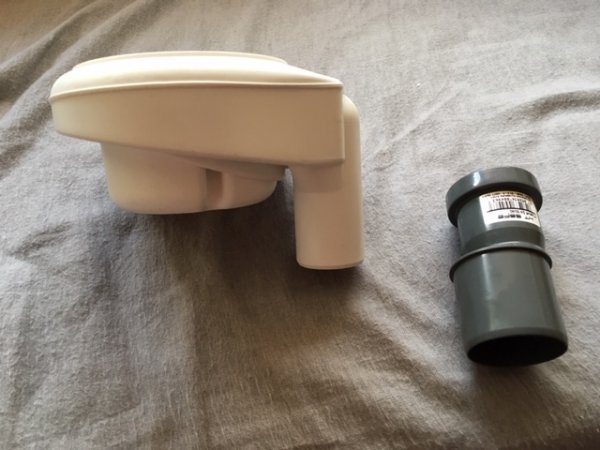

Bij de nieuwe doucheafvoer die ik ga gebruiken zit een extra verloopje van 40 naar 50 mm. De afvoer zelf is dus 40 mm.
Heeft het dan zin om de rest van de afvoerpijp naar de standleiding toe in 50 mm uit te voeren, of kan dat net zo goed 40 zijn in dit geval?
Als het mogelijk is 50 mm aanleggen.
Cornelis
Ja dat is geen probleem. Zal dat dan maar gaan doen.
Is de 40 mm uitgang van de douchepot dan niet zo'n grote restrictie dat het weinig uitmaakt of je 40 of 50 mm buis gebruikt?
Verwarming Sp.
Vergelijk het met ademen door een rietje. Als je een paar cm van een rietje afknipt, en daar doorheen ademt, kun je dat uren volhouden.
Met een heel rietje gaat het al veel lastiger, en als je er 4 aan elkaar zet is het bijna onmogelijk adem te halen.
Cornelis
Bedankt voor de uitleg, dat klinkt logisch. Ik ga dus een 50 mm pijp leggen.
RV50
Even een tip zorg er voor dat het verloopje wel met de juiste zijde boven zit.
De bovenzijde van de buis dient vlak door te lopen en de verspringing aan de onderzijde zodat de lucht in de buis altijd 2 richtingen op kan blijven stromen. Als het verloop namelijk de lucht tegen houd gaat deze het sifon leeg zuigen door volvulling/hydraulische afsluiting richting je standleiding.
Cornelis
Eerst begreep ik je beschrijving niet. Maar volgens mij heb je het over een afvoer met horizontale uitgang. Deze heeft een verticale uitgang. Ik ga door de vloer heen naar de beneden verdieping, daar een bocht en dan horizontaal boven het plafond naar de standpijp.
