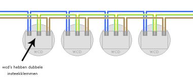

Hallo, ik ben bezig met een elektraklus en zou graag het volgende willen weten.
Ik heb in een muur een aantal inbouwdozen geplaatst waarin wandcontactdozen komen. Deze wandcontactdozen (wcd's) zitten komen op één groep en moeten dus allemaal met elkaar doorverbonden worden.
Omdat het ondiepe inbouwdozen zijn (40 mm, kon niet dieper vanwege dikte muur), heb ik weinig ruimte om achter de wcd's te lassen.
Wat ik mij afvraag:
1. De wcd's hebben dubbel uitgevoerde insteekklemmen. Mag ik ze daarop allemaal met elkaar verbinden, zoals in de schets? Het zijn er wel meer dan 4.
2. Zo ja, is er een maximum aan het aantal wcd's wat ik op deze manier met elkaar mag verbinden?
3. Zijn de insteekklemmen op wcd's vergelijkbaar met losse insteeklasklemmen? Dat is toch in principe hetzelfde systeem?
Alvast bedankt!
