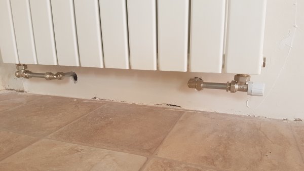

Is het mogelijk om een omgebogen tussenschot in de radiator weer terug te buigen?
Ik heb een pliegerradiator van plek veranderd en de aan en afvoer moeten omwisselen. De schotten staan nu dus verkeerd.
Plieger Cavallino 200x75.
Aansluitingen onderaan links en rechts.
Cvolieboy
Het enige wat je kan doen is het proberen, want keuze heb er verder niet in toch of toch wel?
Het aanvoer water gaat nu door alle buizen naar boven en het retour water alleen maar door de laatste buis ??
Probeer de leidingen echt te verleggen want als het schotje afbreekt ben je verder van huis.
1971Ron
Bedankt voor je reactie.
De radiator wordt nergens warm. Alleen het stukje aanvoerleiding voelt warm aan. Ik ga de radiator maar kruiselings aansluiten. Zal alleen niet zo strak uitzien. De radiator van de muur halen doe ik sowieso liever niet. Ik krijg hem amper getild.

Als de retourleiding niet warm wordt, is er gewoon te weinig flow over de radiator. Dat heeft met de stromingsschotjes niets te maken. Installatie inregelen.

Schotje eruit, stijgpijp in de aanvoer. Inregelen zal niet helpen. bernhard

Bernhard, als de retour koud is, is er geen of onvoldoende flow. Je kunt dan met schotjes en stromingsbuizen pielen wat je wilt, maar het zal je niet helpen. Dat zou jij moeten weten.

Hessie, klopt, als de retour niet warm wordt.
Ik ben er vanuit gegaan dat de retour wel warm wordt.
TS geeft niet aan dat de retour koud is. bernhard

Ook in deze radiator kan geen stijgbuis omdat de pijpen aan de voorkant op een aanvoerbuis gelast zijn.
Maar waterstroming moet er wel zijn :mrgreen:
