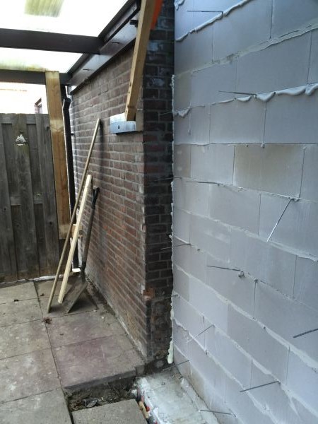

Ik heb een vraagje, mijn aannemer is bezig met onze uitbouw waar de nieuwe keuken gaat komen.
De uitbouw komt in de verlengde van de woonkamer.
Ons huis is een twee onder een kap woning, en de uitbouw vindt plaats aan de achterzijde.
nu zit ik met de volgende vraag, de bestaande buiten muur en de spouwmuur van de bestaande buitenmuur, moet deze doorbroken worden met de nieuwe spouwmuur van de uitbouw?
Zodat de oude en nieuwe spouwmuur samen komen, of is dit niet nodig. (volgens mijn aannemer hoef dit niet), mijn gevoel zegt dat het wel doorbroken moet worden, ben ik fout of zit de aannemer fout.
De nieuwe spouw wordt geisoleerd, en het bestaande gedeelte wordt later geisoleerd (dus er wordt isolatie in gespoten in de oude spouwmuur.
Wie heeft voor mij het juiste antwoord.
Ik hoor het graag van jullie.

Gaat om deze gedeelte van de muur
Verwarming Sp.
Als de de oude spouw niet open maakt, krijg je een enorme koudebrug. Hoe e.e.a. met de aannemer is afgesproken, weet je zelf het beste. Ook te bouwtekening kan je dit vertellen.
Ik zie trouwens dat ook de betonvloer door is gestort. Dit is ook een enorme koudebrug. Ik neem aan dat de aanbouw verwarmd gaat worden?

Er komt een schuimbetonnevloer in van 40cm
