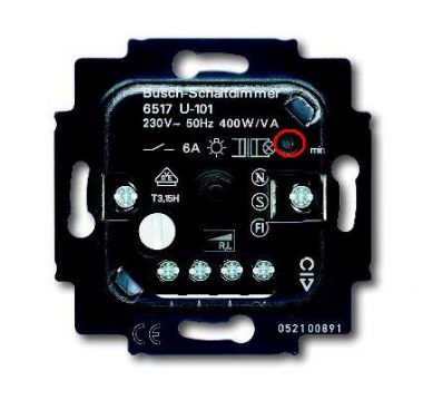

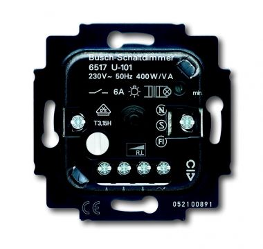

Nee het zit volgens mij in de minimaal instelling, heb je een foto van de voorkant van de dimmer zonder knop en afdekplaat?
Asjemenou
Bijgevoegd foto van voorzijde dimmer:
@rie
Ik had dit type dimmer nog niet eerder gezien, vandaar mijn foutieve conclusie.
Met het schroefje in het rode cirkeltje kan je de minimum dimstand instellen.
Asjemenou
Meteen geprobeerd....knopje werkt maar effect is alleen dat ik de minimale dimstand instel...helaas op laaagste stand nog steeds licht als dimknop volledig naar links staat.
