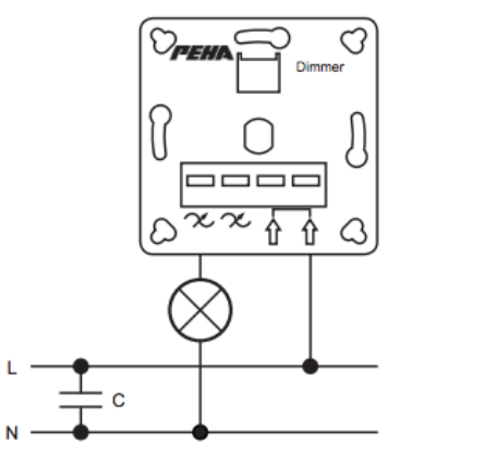

Momenteel bezig om inbouwspots te realiseren in mijn nieuwe woning. Op zich niet erg spannend, maar ik loop tegen een wat complexe situatie aan:
Het lichtpunt waar ik de spotjes op ga aansluiten maakt onderdeel uit van een wissel/hotel-schakeling en is dus vanaf twee plekken te bedienen. Nu weet ik dat er dimmers bestaan die geschikt zijn voor wisselschakeling, echter is op beide locaties sprake van een dubbele schakelaar (twee schakelaars in 1 inbouwdoos). In theorie zou ik dus een duodimmer moeten hebben die tevens geschikt is voor wisselschakeling, maar dit lijkt niet te bestaan :(
Om dit probleem geheel te omzeilen had ik het volgende bedacht: de bestaande schakelpunten houdt ik intact en ik plaats de dimmer in het plafond tussen het lichtpunt en de spotjes in. (het blijft bereikbaar en gebruikt de dimmer ws. toch alleen maar om de lichtsterkte eenmalig in te stellen).
Nu is mijn vraag: kan dit uberhaupt? Dimmers en schakelaars moet je normaliter aansluiten op de de bruine en blauwe draad, maar bij het lichtpunt zit (logischerwijs) geen bruine draad, maar alleen blauw (nul) en zwart (schakeldraad vanaf de bestaande schakelaars). Kan ik een dimmer ook op blauw en zwart aansluiten en vanaf de dimmer deze doorlussen naar de spotjes?

Bij een standaard-dimmer hoef je geen blauwe draad aan te sluiten.
Je kunt de zwarte draad van lichtpunt naar lamp onderbreken en de dimmer ertussen zetten.
Wel veiligheid in acht nemen, dus dimmer in doos, draden in buis.
Als je de lichtsterkte maar eenmalig wilt instellen, dan zou ik gewoon wat zwakkere lampjes nemen i.p.v. een dimmer.

Dank voor je reactie. Volgens schema van de fabrikant dimmer, moet ik deze tevens op de nul aansluiten:
Maar als ik jou goed begrijp zou dit gewoon kunnen in mijn situatie (waarbij het schakeldraad dan op de plek van de fasedraad (L) gemonteerd zou moeten worden?).

Je leest het schema verkeerd. Dat kruis met een cirkel erom, is de lamp.
Tom345
Volgens dit schema wordt de nul niet aan de dimmer aangesloten, maar aan de lamp. (De cirkel met kruis is het symbool voor lamp.)
De zwarte draad vanuit het lichtpunt sluit je aan op de klem met het pijltjessymbool, de zwarte draad naar de spots op de klem met het golfjessymbool.

Check! Ik had schema inderdaad niet goed gelezen. Dank voor jullie hulp. Ik ga er mee aan de slag!
