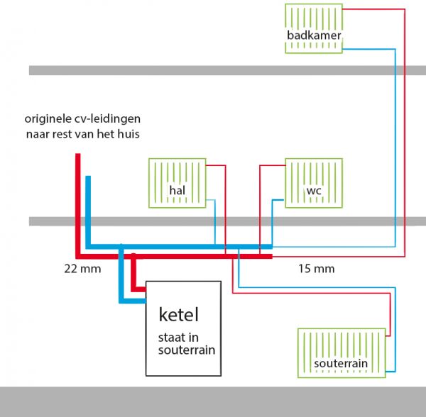

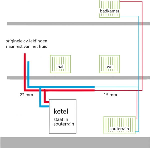

Toen ik het huis kocht was er net een cv-installatie aangelegd.
Een aannemer heeft toen aan de bestaande 22mm leiding een uponor 16mm leiding aangesloten naar de badkamer.
Later heb ik nog een extra radiator aangelegd in het souterrain afgetakt van de 16mm leiding.
Nu wil ik nog 2 radiatoren aansluiten. Zat te denken om deze ook aan de 16mm uponor aan te sluiten door 2 stuks t-koppelingen.
Maar ik lees dat normaal de hoofdleiding 22mm dient te zijn.
In hoeverre is het een probleem om toch af te takken van de 16mm uponor?
Of kan ik alles beter aansluiten zoals hieronder op de 22mm via t-koppelingen?
