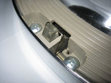

Bij mij is dit weekend de deurhaak/slothaak van mijn wasmachine gebroken. Nu kan ik deze wel via internet bestellen. Maar hoe haal ik het oude gebroken onderdeel uit de deur?
Heeft iemand tips wat los te halen en hoe. Ik heb al dingetjes geprobeerd zoals twee schroeven te verwijderen maar dan zit de metalen pen die de slothaak en nog een paar kunststof onderdelen vasthoudt :?. Al met al ik krijg de oude slothaak er niet uit.
Alvast bedankt!
//Jan
Jabi1972
Hier nog even een foto van het defecte onderdeel.

Verwijder de kunststof binnenrand van de deur en let goed op hoe de deurhaak gemonteerd zit.
(maak desnoods eerst een foto van deze deurhaak)

Moet ik de "verchroomde" kunststof-ring van de binnen ring afhalen?
Zo ja, wat is de beste manier hiervoor zonder het chroom of plastic te beschadigen?
Antwoord:
Door voorzichtig met twee platte brede schroevendraaiers voorzichtig tussen de chromen-rand en de kunststof rand te zetten. net als bij het lichten van een fietsband :D
