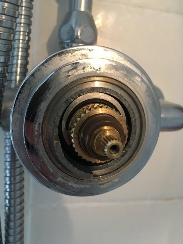

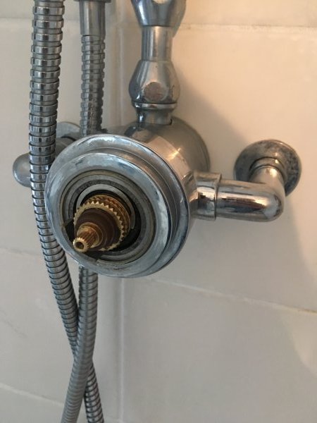

De douchemengkraan geeft alleen nog warm water, als ik hem op koud zet, komt er niets. Ik krijg de kraan niet gedemonteerd. Zie foto's. Ik heb eerst de temperatuur-regelaar en de hoeveelheidregelaar verwijderd en 2 borgringetjes. Ik kijk nu tegen dit aan. Er zit nog een borgring, maar die wil er denk ik pas af als ik binnenwerk eruit krijg? :?
Wie kan me helpen? Wim

Cvolieboy
Volgens mij moet de hele kraan gedemonteerd worden en kan aan de achterkant er een soort deksel vanaf.
Die borgveren aan de voorkant houden de onderdelen op zijn plaats en kan pas uit elkaar als de gehele spindel uit het huis aan de achterkant is gehaald.
Dit soort kranen ben ik Engeland veel tegen gekomen en ook in de caravans wordt zon soort kraan in een kleiner model gebruikt.
Vr Gr en succes ermee
Henk253
Plaats eens een foto met de hendel er op zodat ik beter kan zoeken.

Cvolleboy ik denk dat je gelijkt hebt! Maar het is alsnog nu niet nodig want eea functioneert weer, en misschien ligt het toch aan of de combinatie met de cv-ketel.
