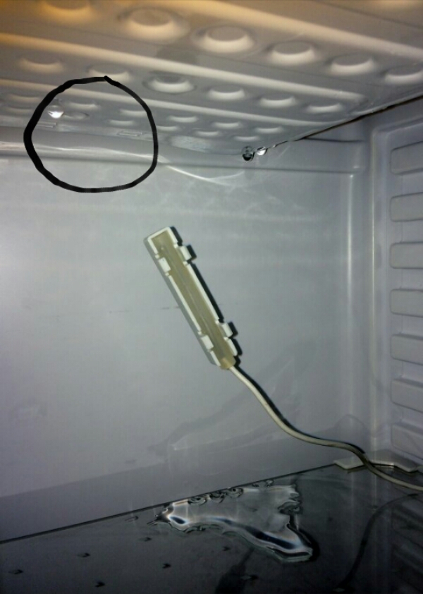

Ik heb een koelkast met een klein vriesvakje erboven. Onlangs besloot ik om dit vakje te ontdooien en te ontdoen van al het ijs.
De voeler (zo'n draad) zat in dik ijs en heb ik per ongeluk los getrokken.
Ik heb geen idee waar deze hoort en heb hem al op meerdere plekken proberen te plaatsen, zonder resultaat.
Ongeacht op welke stand ik de thermostaat zet, het eten bevriest gewoon.
Koelkast: proline pf90wa gl
Iemand een idee?

Bovenin op het grijze deel (de verdamper met de rondjes) zie je achteraan 4 inkepingen hier kan je hem weer inklikken.
Dobby
Kijk ik nu zo scheel of wat? Ik weet niet waar je bedoeld
Edit; Zie het, bedankt!!!!

Had het al gespot, maar bedankt voor de duidelijkheid. :D
