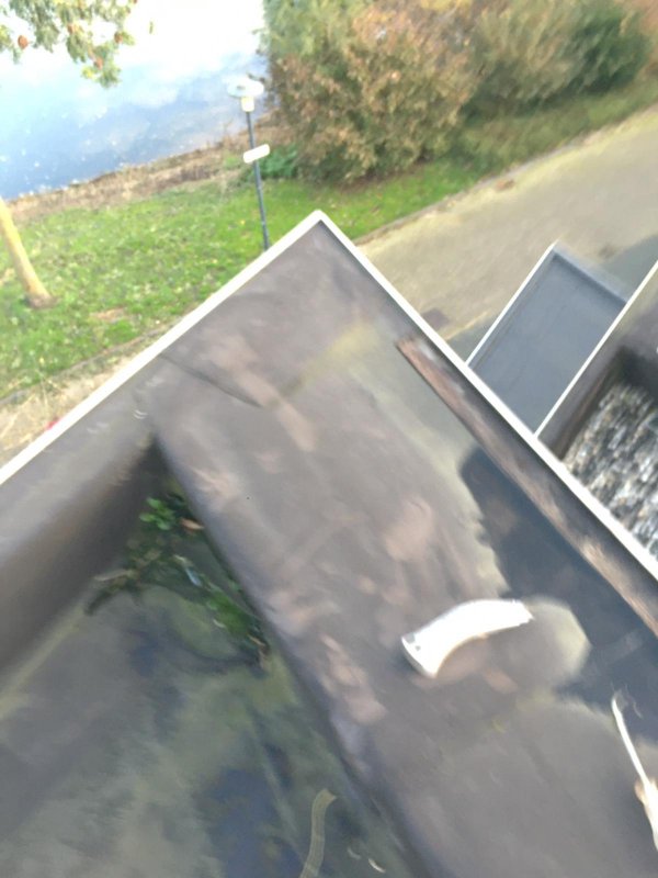

zit met het volgende probleem
heb al een tijdje last van lekkage op een bitumendakbedekking
er is al drie keer een dakdekker bij geweest
heeft de afvoerpijp vervangen
diverse inkepingen verricht op het lek op te sporen
heeft dakranden dicht gemaakt
maar hij kan niet direct de lekkage vinden,het dak bevindt zich in een nog goede staat,het hoeft nog niet vervangen te worden ,
is er niet een product op de markt wat je op het dak zou smeren dat de hele kleine gaatjes ,die er zouden moeten zijn dicht gaan,een soort kit
dat is mijn vraag.zo dat ik het er zelf op kan smeren
alvast mijn dank voor de goede reactie

Laat even wat foto`s zien welke lekkage je hebt hoe ziet dat er uit.
Hoe ziet je situatie van je dak uit, zit daar bijzondere dingen zet het even op foto zodat we mee kunnen kijken.
Als je zelf gaat smeren, vaak kan je met het dak later niks meer en moet dan totaal vervangen worden.

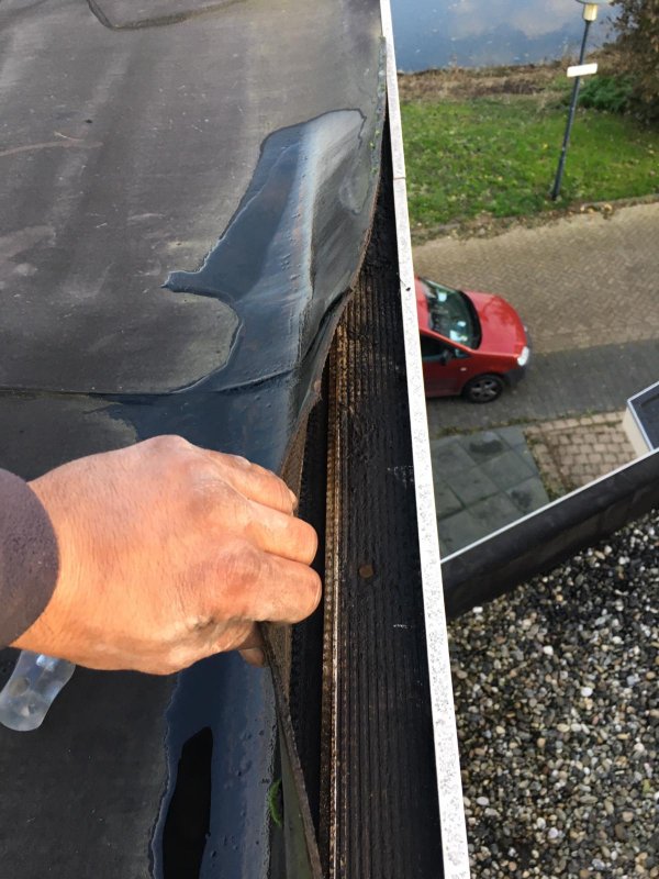

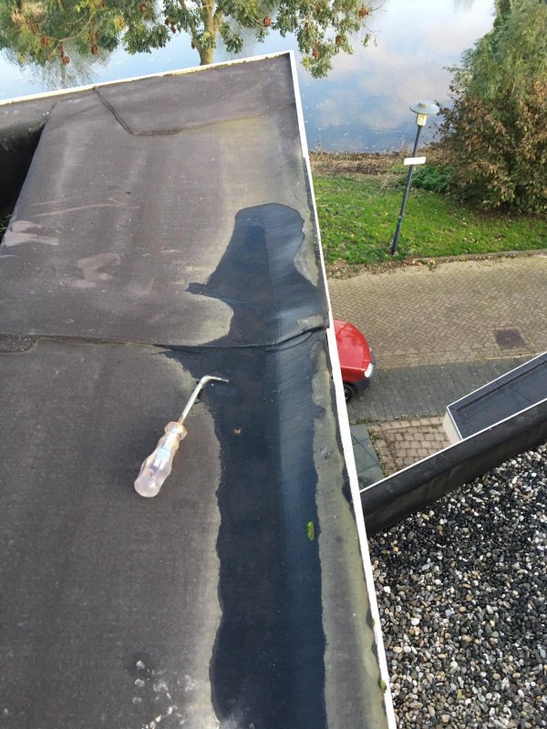

Zover ik het kan zien is net niet nodig het hele dak te vervangen. Een beetje degelijke oplossing is de randstrook geheel of gedeeltelijk te verangen. Een nieuwe strook bitumen vanuit de inplakruimte van de trim aanbrengen.
Ik denk hier aan:
Smeren en plakken is blijven tobben. Let op branden is een handigheidje. Zit er isolatieschuim in het dak let op brandgevaar. Blusapparaat.
Die werkzaamheden kan je ook uitvoeren met een brander formaat van een soldeerbrander daar gaat het prima mee.
Het is niet nodig de daktrim te vervangen, snij een strook net achter de daktrim los en plak een nieuwe strook brandrol tot 5 cm over rand van de opstand.
Behandel eerst het lekkende stuk want misschien is er voor de rest niets aan de hand.

Een nieuwe strook erop branden is veel beter dan alle strijkspullen bij elkaar.
