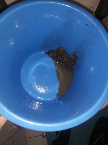

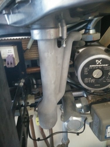

Ik heb hier helaas geen ontluchtingsleutel bij de hand. Nu ben ik op zoek naar de Sifon en via google kan ik twee soorten vinden maar 1tje zit vast met een imbus moer (foto 1, ik heb hem al los gedraaid maar gaat er lastig af en wil graag weten of het de juiste is.) Welke moet ik nu los maken:
Foto 1:
Foto 2:

The headhunter
Nr1

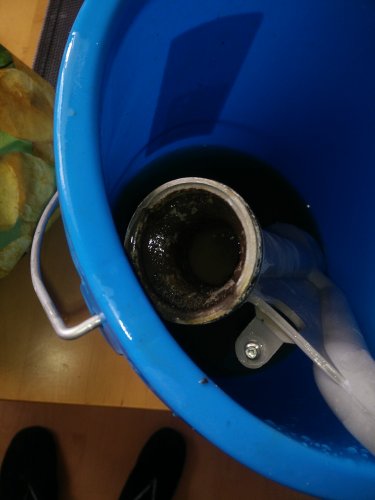

Er kwam inderdaad een hele hoop water uit (nu ben ik nat en koud) en nog wat andere troep... schrok ervan! Foto's :

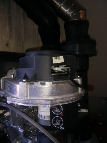

Nu heb ik net geprobeerd de CV weer te starten maar een onderdeel maakt ontzettend veel lawaai en ik durfde hem niet langer dan 10 seconden aan te laten. foto:
Moet ik nu even van de CV afblijven en wachten tot de huisbaas actie onderneemt of is het gebruikelijk dat deze veel lawaai maakt en kan ik de cv wat langer aan laten om te kijken wat er gebeurd.

The headhunter
Het is om te beginnen niet uw eigendom.
Daarbij beschikt u duidelijk niet over voldoende kennis.
Dus afblijven......
