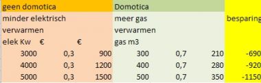

Xr8,
Mijn tabel is geen reactie op jouw antwoord.
Ik ben niet zo handig met het uploaden van plaatjes.
Een bijgevoegde zin is niet geplaatst.
Ik zie ook dat eea lastig te lezen is.
Hier mijn uitleg.
Tozz geeft aan dat het gasverbruik 500m3/jaar is, mbv domotica.
Het elektra verbruik is 13000Kw/jaar, geen domotica.
Als hij de elek.apparaten eerder uitschakeld zal hij meer gas gaan verbruiken voor verwarming.
Zie de tabel minder 3000Kw elektra meer gas en dat levert een voordeel op van € 610 . De getallen in de tabel zijn slechts als indicatie bedoeld.
