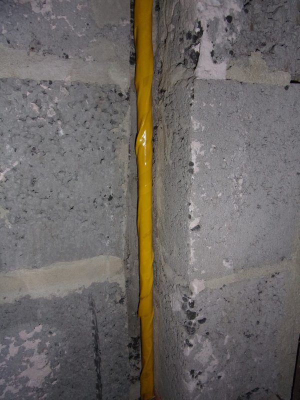

Beste allemaal,
Ik vraag mij af of de rookgasafvoer van mijn gesloten CV ketel (zie foto's) wel in orde is.
Ik dacht bv dat er een kapje op het uiteinde van de pijp moet.
De flexibele pijp steekt een beetje schuin omhoog dus ik vrees voor inwatering bij regen en op lange termijn verstopping door naalden/bladeren door de vele bomen die rond het huis staan
De flexibele pijp is enkelwandig. Alleen de eerste halve meter in de schoorsteen is een harde dubbelwandige pijp. Moet hij niet volledig dubbelwandig zijn?
Als het wel correct is geinstalleerd is het dan mogelijk de pijp wat in te korten zodat het uiteinde gelijk is met de rand van de schoorsteenplaat?
Als het niet correct is wat moet ik dan doen om het op te lossen? Als het alleen een kapje is dat er op moet dan probeer ik dat zelf wel te regelen.
Alvast bedankt

Hebt u daar nu zelf aan lopen hannessen?
zoek even op RoGaFa.
JeffreyD94
Niet juist aangesloten, kunststof-flex is niet geschrikt in direct zonlicht ivm niet UV bestendigd.
Ik raad aan een vakman in te schakelen, hij kan dit perfect in orde maken voor u.

Het is werk van de vakman. Net geinstalleerd. En ik had een beetje mijn twijfels.
JeffreyD94
Vakman terugsturen en zoals Headhunter aangeeft volgens de rogafa voorschriften aansluiten/monteren.
Dit moet u niet accepteren!

Nog een situatie waar ik over twijfel. De gasleiding naar buiten. Met op 2 plaatsen perskoppelingen in de muur. Ook geen mantelbuis door de gevel.
Wat is het merk en type van de ketel en op welke soort gas brandt hij?
Hieronymus77
Het is een Vaillant VCW 296 op propaan.
