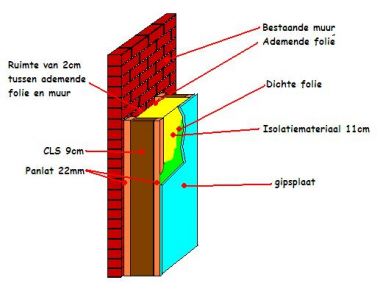

Ik wil een voorzetwand maken die meteen goed geïsoleerd is.
Nu heb ik de muur gepland met 9cm dikke "CLS" balkjes.
En ik heb een paar rollen glaswol isolatie gekocht van 11 cm dik.
Kan ik die 2cm verschil ongestraft samendrukken?
Of boet ik dan heel erg in op het isolatieeffect?
De R waarde is 2,5...
