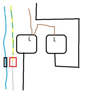

Ik wil 2 schakelaars aanbrengen om de buitenlamp en het buitenstopcontact 'aan te zetten'.
De bovenste lasdoos krijgt de draden van de buitenlamp die iets hoger verbonden zijn met 'het stroom' d.m.v. lasdoppen. Ik heb het zaakie dus doorgetrokken naar beneden om ze met een schakelaar te verbinden. Vandaar de 'blauwe' draad, die ik (geloof ik) moet verbinden met de onderste 'blauwe' draad d.m.v. een lasdop.
Nu weet ik echter niet waar welke draad moet komen in mijn schakelaar.
Sowieso snap ik die tekens niet... wie heeft enig uitleg?
In de onderste lasdoos zitten de draden welke van buiten komen (de buiten stroomdoos). Ik heb me laten vertellen dat de zilvere draad de 'aarde' draad is. Maar krijg ik die in mijn type schakelaar??
Verder waarschijnlijk dezelfde aansluiting als hierboven...
Ik heb twee foto's bijgevoegd.

Bundy, je kijkt niet goed.
De zilveren draad is de buitenmantel (de aarde) van de grondkabel
(die waarschijnlijk door de grond loopt)
Deze zilveren aarde draad sluit je aan op de geel/groene die van boven komt.
De blauwe draden met elkaar doorverbinden.
De bruine aansluiten op aansluitingen L (c) van de schakelaars
De zwarte draden aansluiten op aansluitingen (d) van de schakelaars
Je moet dus de bruine draden doorlussen op de schakelaars.

de zilvere op de geel/groene aansluiten?
moet ik ze in elkaar wikkelen met zo'n langwerpige 'ouderwetse' lasdos?
ze kunnen toch ook allebei in hun eigen schakelaar geplaatst worden op 'G'? en dan de beide schakelaars doorverbinden met elkaar d.m.v. een kort stukkie geel/groen draad?
Maar kan ik die zilvere draad dusdanig in elkaar draaien/wikkelen zodat hij in mijn schakelaar of 'nieuwe' lasdop blijft zitten?
snappen jullie het nog?
Ambu954
Geel groen moet helemaal niet aan de schakelaar verbonden worden alleen maar onderling met elkaar net als de blauwe
op een schakelaar komen alleen maar de bruine (voeding )en zwarte draden (schakeldraad genoemd deze gaan naar de lamp )

Neem aan dat je twee dezelfde schakelaars hebt dus?
Geel-groen naar de aardlitze moet volgens mij met een kroonsteentje. Blauw aan blauw door een lasdop of lasklem. Je inbouwdozen moeten dan wel 50 mm diep zijn.
De bruine die van boven komt sluit je aan op het L contact van de bovenste schakelaar. Ik ga er vanuit dat hier twee aansluitingen op zitten, de tweede (dus vanaf L) doe je een kort bruin stukje om je volgende schakelaar te voeden. Dus ook weer naar L.
De bovenste wordt de lamp zei je, dus zou ik hier de zwarte van de onderste doos op aansluiten op D of G dat maakt niet uit het is een wisselschakelaar. De onderste dan de bruine naar D of G en die naar de buiten WCD.
De zwarte draad die van boven komt, heb je denk ik niets aan hoe jij het wil doen.
Confidence
Ik denk dat het de bedoeling was zoals ik verhaal lees dat de buitenlamp vanf boven komt en niet van onder.
De Blauwe zoals gezegd even met een lasdop of lasklem op lassen.
En de geel/groene even met een kroonsteenje met elkaar verbinden. De litze zou ik wel even met een geel/groen kripkousje of een stukje isolatietape isoleren.
Zie tekening:

Zoals ik het lees, komt de voeding van boven voor de draden van de buitenlamp die in de onderste lasdoos uitkomen. Niet dat het erg terzake doet :wink: Schema is duidelijk volgens mij.
