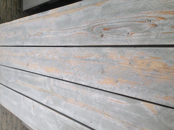

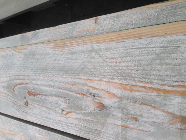

Beste helpers,
Ik ben bezig met de buitenbank & tafel opnieuw te beitsen.
(Transparante Grijze Beits, 2 laags)
Echter bij een beitslaag op de tafel begon het een uur later onverwachts te regenen.
Het gevolg allerlei kringen in de lak. Nu heb ik de tafel opnieuw opgeschuurd, maar de vraag is. Hoe krijg ik dezelfde kleur terug ? Moet ik eerst wat voorbehandelen? Op sommige plekken zie je namelijk het hout er doorheen komen.

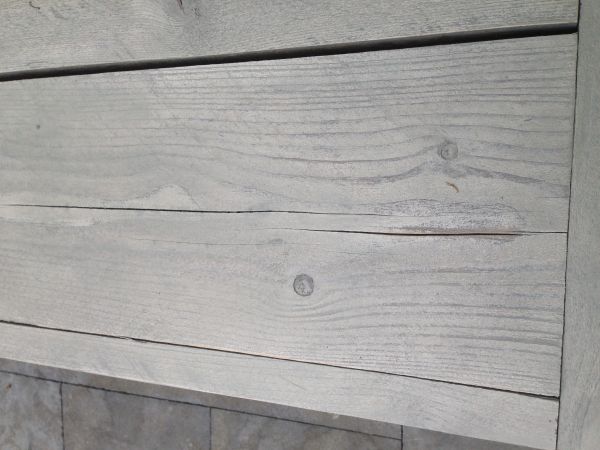

Dit is de juiste kleur vd zitting.

Iemand die mij een handje kan helpen ?
Ik denk als er transparante beits overheen gaat dat ik nog steeds de "hout kleur" zie.

De transparante beits is toch grijs van kleur. Dan zou je verwachten dat deze een grijze gloed achterlaat waarbij je de houtnerf nog zal zien. Maar of het weer zo mooi wordt als het was weet ik niet. Beter is het dan om het geheel te schuren en opnieuw in de transparante beits te zetten.
Heb trouwens van de week mijn tuinschuur in de transparante beits kleur antraciet gezet. De nerf van de houtstructuur is nog zeer goed te zien terwijl de schuur een stuk donkerder is geworden.
Rds
De tafel is al helemaal opgeschuurd, niet zover dat alle oude verf eruit is maar wel heel glad.
Het idee is om geen houtnerf meer te zien maar enkel de grijze beita kleur
Kees de schilder
Dan kunt u het beste een dekkende beits in dezelfde kleur nemen. Uiteindelijk kan dat ook met de beits die u nu hebt gebruikt, maar dan moeten er meedere lagen worden aangebracht.
En zet de tafel in een droge ruimte voordat u de verf aanbrengt.
