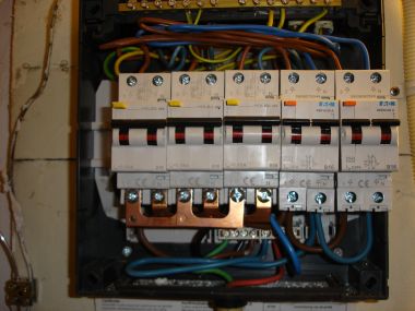

Er is nog 1 plekkie vrij.
heb maar even een plaatje bij gedaan.

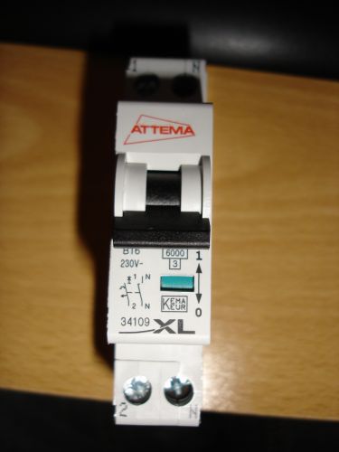

Ik heb deze van mijn buurman gekregen. Kan ik deze ook gebruiken. En wat me opvalt aan deze schakelaar dat 2/n aan de onder zijde zit en bij de andere aan de boven zijde. Maakt dit nog iets uit met het aansluiten.
zie foto wat ik heb gekregen van de buurman
The headhunter
Je kan beter eenzelfde plaatsen als er al zit, dat zijn nl aardlekautomaten(alamat) deze hebben een aardlek en een automaat in een behuizing.
