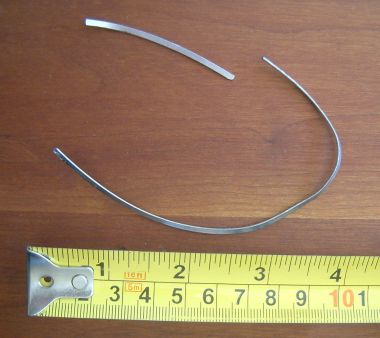

Probleem is uit de wereld na demontage voorzijde, demontage afvoerslang en nog wat peuterwerk. Het had nog wel de nodige voeten in de aarde, omdat de schroef van de slangeklem aan de verkeerde kant zat en er bijna geen schroevendraaier tussen paste - probeer dan maar eens kracht te zetten om 'm los te draaien... Na wat mislukt gepriegel, heb ik middels een klein spiegeltje en een zaklamp om het hoekje gekeken en toen bleek het een torx te zijn.
De oorzaak (of eigenlijk 2 oorzaken) heb ik ter lering ende vermaak onder afgebeeld. Pas dus op met beugelbeha's (maar dat was geloof ik al duidelijk uit de vele topics hierover)!
