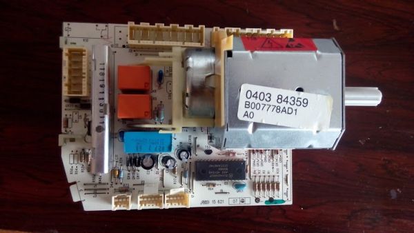

Nog wat extra informatie:
Gisteren heb ik het filter bij de pomp schoon gemaakt (was al behoorlijk schoon).
Techrax
NTC (temperatuurvoeler) en verwarmingselement doormeten.
S.oldeerbout
Specialist Keukenapparatuur
Blijven plakken van het verwarmingsrelais lijkt mij eerder.
Techrax
S.oldeerbout heeft gelijk, had ik moeten weten. Het relais zit op de printplaat en is meestal een wit blokje. Het relais werkt zo: als hij gesloten is, ontstaat er een stroomkring waardoor het element aangaat. Wanneer de NTC aangeeft dat de temperatuur goed is, gaat het relais open waardoor de stroomkring onderbroken wordt en het element geen stroom meer krijgt maar wanneer het relais blijft plakken blijft de stroomkring gesloten waardoor de element stroom blijft krijgen en de temperatuur steeds hoger wordt.

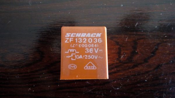

Dank voor de hulp. Ik heb inmiddels de printplaat eruit kunnen halen. Zie onderstaande links voor de foto's van de printplaat en de relaiskappen. Zoals jullie zien zijn er twee relais, die identiek zijn. Weten jullie welke ik moet vervangen (K5 of K6)?
Ik heb gezocht naar het relais, maar krijg het niet gevonden. Zowel via eBay als gewoon Googlen lukt het niet. Hebben jullie een idee hoe ik er alsnog aan kan komen? Het betreft een vijfpolig relais.

Het relais (van Omron) is uiteindelijk besteld via een specialistische Amerikaanse elektronicasite (Mouser) door een vriend van mij die elektrotechnicus is. Ik heb beide oranje relais vervangen (met desoldeer uit printplaat gesoldeerd) en de nieuwe in de printplaat gesoldeerd. Ik heb ze beiden vervangen.
Eentje is immers al gesneuveld..
De wasmachine werkt nu weer als een zonnetje. We hebben zo'n 8 keer gewassen zonder problemen.
