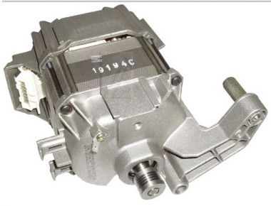

Dit is de motor die erin zit

Sommige koolborstels worden vastgehouden door een lipje, dat moet weggedrukt worden anders komen de koolborstels niet tegen de collector.

Deze koolborstels komen als ik in de motor kijk tegen de collector aan.
Ze moeten soepel kunnen bewegen, het kan lijken dat ze er op komen, een halve mm is genoeg afstand om de motor niet aan het lopen te krijgen.

Het zijn van die zwarte staafjes die aan de ene kant een beetje schuin aflopen en aan de andere kant zit een veer,in die veer loopt nog een gedraaid koperen draadje en aan het uiteinde daarvan zit een lipje.
