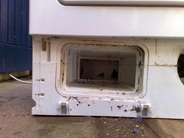

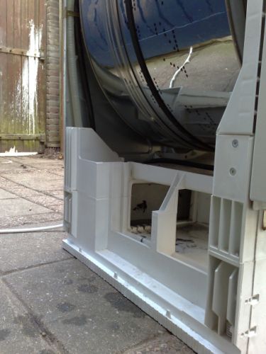

We hebben dus gekeken waar het water blijft en beneden aan gaat het al mis.
Achter die bak die er zit, althans een soort rooster wat je eruit kan halen.
Dat rooster zelf al schoongemaakt en als de droger zo afgekoeld is even daarachter schoonmaken.
Volgens mij loopt de witte ribbelslang daar dus als hij straks koel is maar even kijken hoe we daar bij kunnen komen om te zien of er daar iets los zit of lek is.
Zal even wat foto's bijvoegen.

Heb je de slang etc aan de bovenkant nu nagekeken dan? Achter de condensor is het altijd vochtig. Daar condenseert de vochtige lucht uit de droger zodat het vandaar naar het pompje loopt en dan naar het reservoir gepompt word. Zolang het pompje niet weg kan pompen word het alleen maar vochtiger onderin

Jaaaaa het probleem gevonden :mrgreen:
Dat witte ding d'r afgehaald (uhm de pomp volgens mij :oops: ) en wat bleek, in dat soort venilatortje wat erin zit (zo een propellordingetje) zat een klont vuil. Dus die ook schoon gemaakt en toen begon hij ineens weer water naar het reservoir boven af te voeren in plaats van een hele plas beneden te doen!
