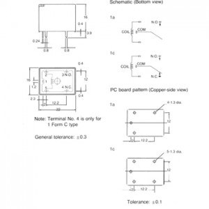

Inmiddels even gezocht op het internet naar een relais.
Ik denk dat ik 'm gevonden heb.
JS1-12Volt:
Nominal switching capacity: 10A 250V/AC 10A 125V/AC 6A 277V/AC
Coil voltage: 12V
Contact rating: 250 VAC 10A
Temperature range: -40°C ... +80°C
Rechtsonder een tekeningetje met de 5 voetjes van het relais.
Van boven naar beneden zie je links 3 voetjes. Het middelste voetje is doorgebrand. Ik vermoed dat het bovenste voetje hiervan ook een optater heeft meegekregen.
Ik moet het maar proberen. Solderen dus. En mocht het onverhoopt niet werken, voor €4,79 kan ik niet de mist in gaan.
