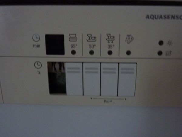

Wie kan mij helpen, de druktoets(kunststof) van de tijdsinstelling is los geraakt, wie heeft een oplossing om hem terug te plaatsen.

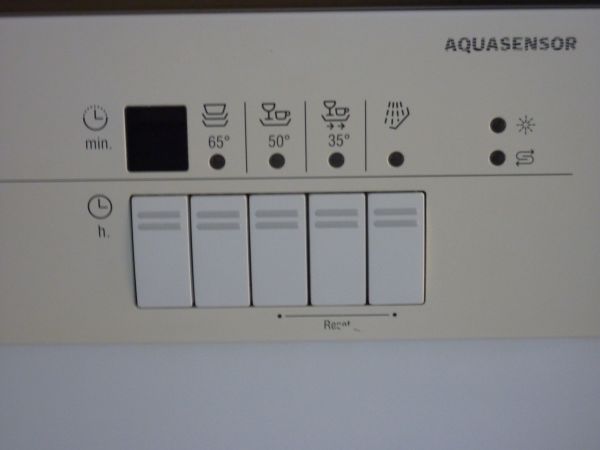

Ik heb zoiets van het is er ook uitgekomen dus kan het er ook weer in zonder demontage.
Witte986

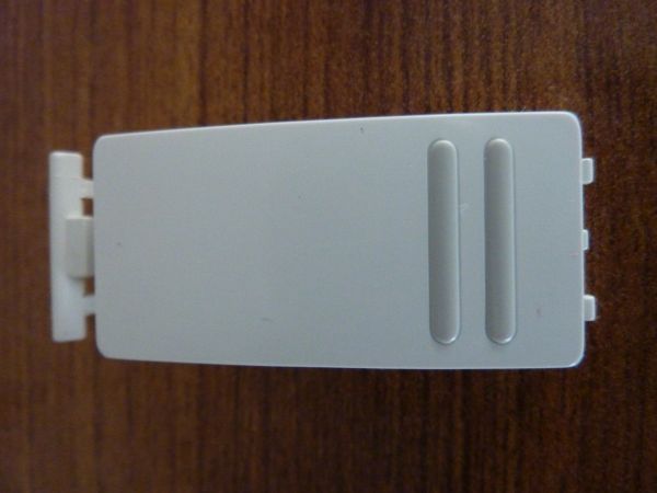

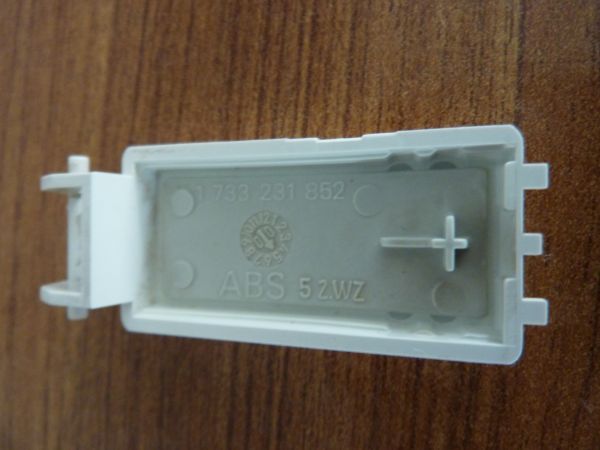

Het is gelukt :D het fronpaneel moest inderdaad verwijderd worden.paneel stond flink ""gespannen"dit heb ik opgelost door langere torx schroeven te gebruiken.
Kees alsnog bedankt voor alle informatie,het heeft mij wel geholpen met het demonteren van de vaatwasser.zie hier het resultaat :idea:
