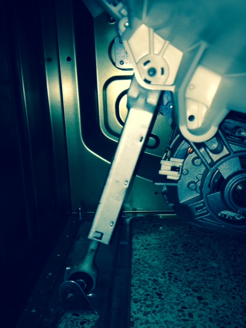

Bij het centrifugeren, schut de wasmachine zeer heftig en haalt het gewenste toerental niet, met gevolg was blijft nat! Nu heb ik op dit forum rond gekeken en het zouden de schokdempers kunnen zijn die versleten zijn! Hoe moet ik tewerk gaan? Achterkant kan niet losgemaakt worden? Machine op zijn rug leggen? Wie kan mij aub helpen? Wae 28160fg/24

Nu heb ik al eens rond gekeken op het forum, en heb de voorzijde gedemonteerd. Heb de schokdemper aan één zijde los gelegd. Deze kan ik met een hand induwen en uitrekken is deze dan versleten? De andere zijde moet ik uitboren met een boor van 13mm. Ik wil wel zeker weten of het de schokdempers wat deze kosten mij 60 euro het stuk. Wie kan mij helpen
