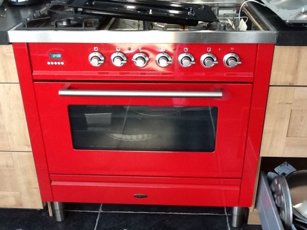

Beste deskundigen,
Na het plaatsen van een nieuwe schakelwals (zie eerdere berichten) in onze prachtige boretti vfp93 ging het 2 weken prima met de oven tot gisteren. Bij het voorwarmen met ventilator ging ineens de oven uit. Het blijkt nu dat de alleen de oven in de stand "onder en boven" en "onder" nog werkt (dan gaan oranje en groene lampje branden) bij alle andere standen geen oranje lampje, dus ook geen groene. Heb geen idee wat er nu aan de hand is. De aansluitingen op de schakelwals nagekeken, zien er goed uit. Wat kan het zijn? Iemand een idee, alvast bedankt.
gr. Frans
