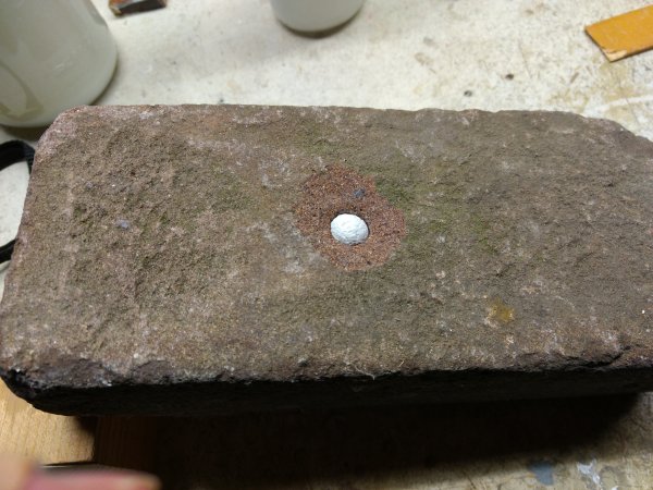

Wat bedoel je met rugvulling? Ik ben niet bekend met deze term. Als ik zoek op internet dan zie ik dat deze term wordt gebruikt in verband met voegen en niet in verband met boorgaten 'zonder achterkant'. Ik kan zo snel niet bedenken of ik schuimrubber in huis heb en neig naar de oplossing van 'Rola'.
De wand is volgens een brochure die ik heb gevonden 7 cm dik dus ik weet tot welke diepte ik kan gaan voordat de kit naar beneden valt.
Rooster
Specialist Geluid
Ik zou de rugvulling gewoon weg laten.
Voorbeeld met gipsplatenvuller. Lijkt erg op muurvuller.
Achterkant:
