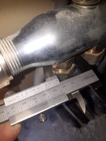

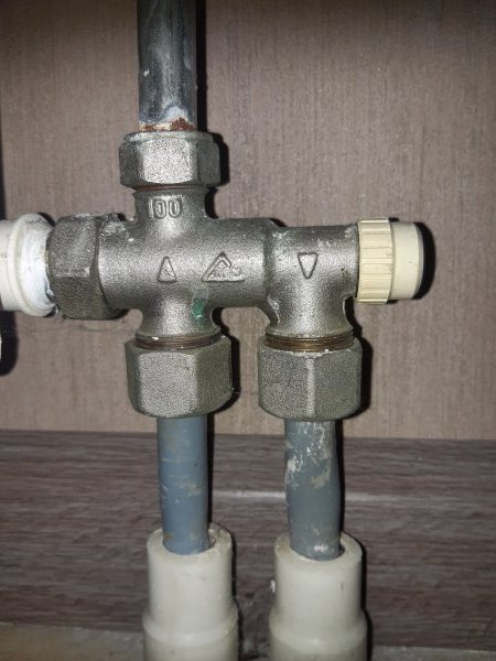

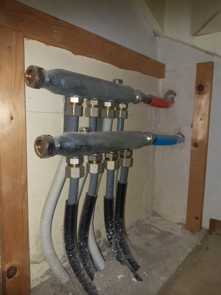

Hallo allemaal ter voorbereiding op werkzaamheden ben opzoek naar de juiste afsluit kap / dop voor mijn verdeelunit. Ik wil namelijk een radiator (tijdelijk) afkoppelen en later op een andere plek terug hangen. Nu loop ik tegen het volgende aan. Ik heb geen idee welk systeem er gemonteerd is. Ben altijd koperen en cv pijp gewend maar heb nu een kunststofpijp in de dekvloer liggen van Gabotherm (buiten diameter. 14,5mm). De buiten diameter van de schroefdraad waar de wartel op is geschroefd is 24,2mm. Kan iemand me vertellen welke schroefdraad maat dat is? Ben bij warmte service geweest maar daar wisten ze het niet. Ik heb heb mezelf suf gezocht en kom met de info uit div. website uit op 3/4 euroconus (maar dan klopt de maat volgens mij niet), RBM schroefdraad (dat is ook het merk van de onderblokken op de radiatoren) of M24 fijn zou ook nog kunnen maar dan is die wel wat te groot,.......

Ik zou super geholpen zijn als ik weet waar ik en passende oplossing kan kopen.

Heeft er iemand ervaring met het uit schroeven van de koppeling uit het verdeelblok? Wellicht is dat wel de makkelijkste oplossing om gelijk een gangbaar type te monteren en tijdelijk af te blinden.
