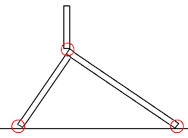

In mijn (binnenkort "nieuwe") huis is de hal op de 1e etage wat aan de kleine kant en aangezien de kamer die daaraan vast is ooit is doorgebroken ben ik het volgende van plan:
(bovenaanzicht)
Linkerkant is een kamer, rechterkant ook (samen nu dus één kamer).
De driehoek is het stuk extra hal (de onderlijn is dus denkbeeldig eigenlijk). De driehoek is zo dat de rechterkamer wat groter wordt. Linkerzijde is overigens 1 meter, rechterzijde is 1,47 (uit mijn hoofd). In beide muren komt een deur naar de betreffende kamers.
Tot zover de situatieschets. Bij de rode rondjes sluiten de muren nu niet goed op elkaar aan.
De vraag is: Hoe kan ik dit het beste doen?
Kan ik het beste de blokken schuin afzagen, zodat het beter aansluit? En dan met veerankers vastzetten? Die zitten er dan ook schuin in (eventueel stukje inkorten). C-profielen gaat alvast niet werken lijkt me (alleen voor de grond).
Ik wil de muur maken van gasbetonblokken van 7 cm.

Ik zou driehoeklatten maken/gebruiken en daarna monteren.
Ron321
Ik zou de blokken idd schuin zagen en de ankers schuin buigen.

In bovenstaand topic vroeg ik hoe ik het beste twee muren niet haaks op elkaar kon zetten.
Uiteindelijk heb ik gewoon blokken schuin gezaagd en tegen de andere muur aan gezet. De ankers heb ik iets schuin gebogen en schuin in de nieuwe muur gezet. Het eventuele uitstekende deel ook weer schuin gebogen en aan de zijkant vastgemaakt (wel genoeg uit het blok gehakt, zodat het niet uitstak).

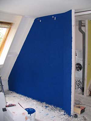

De foto's:
In het midden het extra anker.

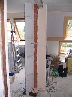

Verder hoop ik dat het straks goed gaat met alle verschillende materialen (van links naar rechts: gasbeton, baksteen, gips).
De andere kant van de muur.
PdeBruine
Heb je op de overgangen van de verschillende materialen, voor het stucen een gaasje aangebracht? Dit om het verschil in het werken van de materialen op te vangen.
Mja, vergeten.. :roll:
Maar aan de overloopzijde, doe ik het nog wel.

Zie ik nou maar 1 ankertje op die 70 mm blokken? En er moet nog een kozijn en deur in? Of zitten er meer ankers aan de blauwe zijde?
Anders lijkt het me niet sterk genoeg...
MichielD
Er zitten een hele berg ankers in. Die aan de voorkant was meer zo van: hee, hier past een anker, dus ik plaats nog een anker. :)
Normaal gesproken zet je een anker niet zo vast natuurlijk.
Frank
Dan is het goed, ik had zo mijn twijfels, vandaar.
