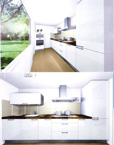

Aan onze woning zit een enkelwandige bijschuur waarin we graag een keuken willen plaatsen. Er komen geen enorme bovenkasten te hangen maar alleen twee klepkastjes en een afzuigkap. Hoe kan ik het beste een geïsoleerd wandje opzetten?
Cobblepot
Hier een impressie van de keuken. Is een gipswand voldoende voor dit alles?
Toon
Ik zou eerder gipsvezelplaten nemen. Is steviger. En zorg dat je op de punten waar je iets moet ophangen voldoende hout er achter aanwezig is.

Hmm, we gaan toch voor en keuken met meerder hangkasten. Is gipsvezelplaat daar voldoene voor? Ook ben ik wel bereid om evt. "houtvezel" platen er tegen aan te spijkeren. Met houtvezelplaten bedoel ik grote hout platen die je inelkaar kunt schuiven, waarvan je duidelijk kunt zien dat dit gelijmde vezels of stukken zijn. Zijn platen van 1,50 bij 2,40 ongeveer. Maar ik twijfel of daarover heen te stukken is.
Ralph
Als je het met metalstuds doet kan je er zo OSB of underlayment platen tussen hangen en dan de gipsplaten ervoor schroeven. Beide kan je op gipsplaat maten krijgen, dus weinig zaag werk. Dan heb je een degelijke constructie.
Boren in de buitenmuur heeft Kloek al aangegeven waarom het niet te doen, en wil daar op aanvullen dat de Nederlandse baksteentjes er niet om bekend staan dat ze het water buiten houden met als gevolg dat er mogelijk water achter je keukenkastjes terecht komt.

Maak een voorzetwand met balkjes van 45 x 45 mm.
De balkjes een paar cm. van de muur plaatsen, 5 cm isolatieplaten met een dampdichte zijde aan de warme kant er tussen en fermacell platen op de balkjes.
Zorg voor ventilatie tussen de spouw.
