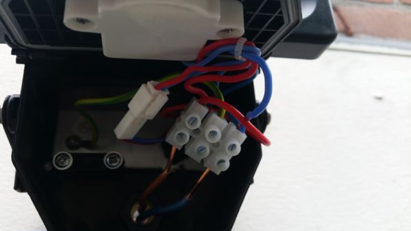

Heb je misschien pas geleden gehad dat de lamp die erin zat, het heeft begeven?
Ik had dat zelf enige tijd geleden: de lamp die erin zat veroorzaakte op het moment dat hij doorbrandde (heel even) kortsluiting. Gevolg: relaiscontacten van het schakelende relaisje aan elkaar vastgeplakt.
Was weliswaar een schemerschakelaar geen bewegingsmelder, maar principe is gelijk. Bij een bewegingsmelder zit vaak een triac ipv een relais, maar ook die kan defect raken door zoiets en dan permanent ingeschakeld blijven.
Bij een bewegingsmelder kan ook de instelling van de tijd dat ie na moet blijven een rol spelen. Zet die voor de test in elk geval zo kort mogelijk.
En verder heb ik bij een bewegingsmelder gehad dat ie raar ging doen omdat de ingebouwde condensator, die voor de voeding ervan zorgt, niet lekker was.
Voor vervanging van zo'n relais, triac of condensator moet je echter wel wat kijk op elektronica hebben. Let op: op alle onderdelen van de printplaat van zo'n melder staat meestal de volle 230 Volt. Je moet weten wat en hoe je dat soort dingen doet.
Anders liever het hele apparaat vervangen!
