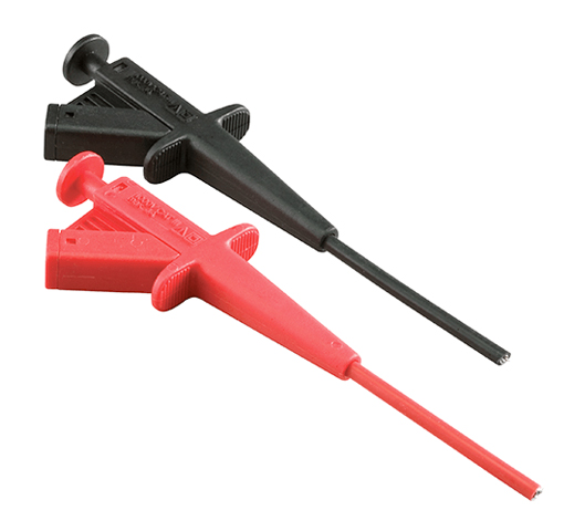

ik heb met zo'n "pincer grip" er ooit een beugel uit gepeuterd door een gaatje van de trommel. Je hoofd en een zaklamp in de trommel en een dosis geduld.
Puffel55
Ik geef het door en mijn man heeft super geduld thanks voor het meedenken
