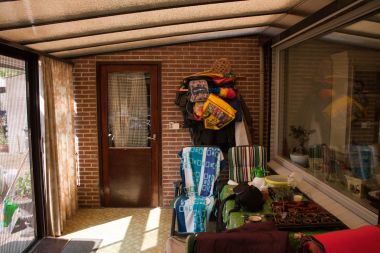

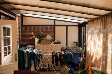

Hey geheel word verwarmd door een radiator van het volledige raam.
Staat nu de tuintafel voor.
Heb foto's gemaakt.
Let niet op het zootje we zijn nog volop bezig.

Ik weet bijna wel zeker dat er een fundering onder het buitenraam zit.
Hoe wil je de serre straks gaan verwarmen gewoon met de bestaande radiator, of vloerverwarming.
Als je vloerverwarming kiest moet je iets dikkere dekvloer nemen
Laat de betonvloer wel los van de wanden
Even 1 cm dik tempex tussen de muren en de vloer.
Dan kan het geheel vrij bewegen.
Zorg met het uitgraven er voor dat de grond zo weinig mogelijk geroerd word.
Hoe harder de oude onderlaag is des te minder is de kans op na zakken.

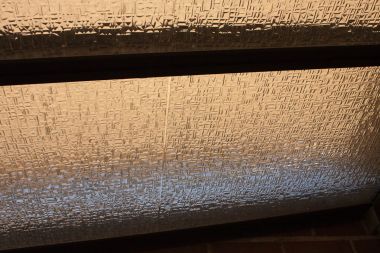

Nog een vraag.
Heb je ook last van condens op het glas van het dak.

Gezien dat het met enkel glas stoken is voor de mussen staat de radiator op vries standje.
We zijn sinds afgelopen november de gelukkige eigenaren van dit stulpje dus kan nog niet echt zeggen of er condens problemen zijn.
Het is mij i.e.g tijdens het verbouwen niet opgevallen.
