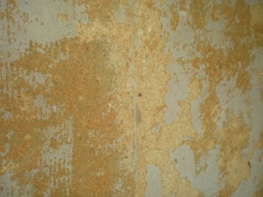

Ik ben een kamertje aan het opknappen met wanden met een dikke vinylbehanglaag. Eén wandje is van een soort houtvezelpanelen. Bij het wegsteken van het behang is de wand flink beschadigd. Wie weet hoe ik dit weer vlak kan krijgen?

Plaats eens een foto.

Het lijkt me met een soort vulmiddel. Je moet wel even kijken of het "pakt", maar de meeste kalkvulsels zullen wel plakken.

Nog een poging om een foto in te voegen...
Albert
Er zijn vulmiddelen voor hout. Ik zou geen kalkproduct op hout smeren, dat lijkt me gedoemd om los te komen.
Als de beschadigingen te groot zijn, kan je ook heel de wand voorzien van gipsplaten, is wel wat meer werk...

GEEN kalk/gips producten gebruiken dit komt los!
Albertdevries
Ik heb nu een een houtreparatieproduct gebruikt, genaamd "Bolletjestechniek". Kan ik iedereen aanraden. Het is super goed smeerbaar en je krijgt een mooi glad oppervlak
