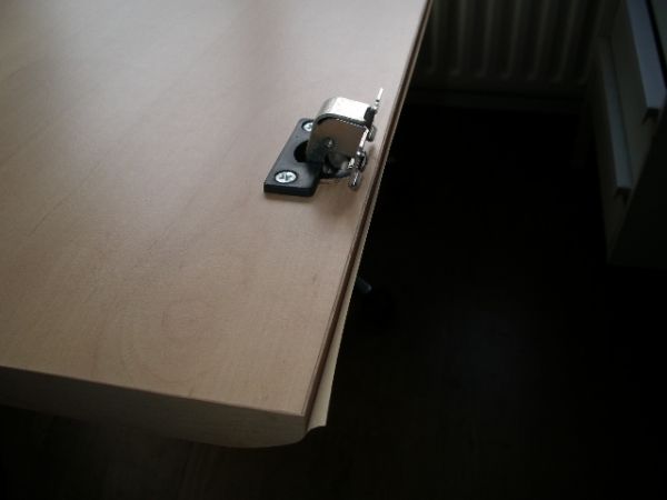

In m,n keuken laat de kunstofbekleding van de deuren los.Het begon met de deur van de vaatwasser en nu gaan er op meer deuren de bekleding los zitten.Ik heb al gelezen dat het een vaker voorkomend probleem is en dat je het door een bedrijf kunt laten renoveren.Men haat dan de bekleding er af ...men gaat alles schuren en twee keer gronden en dan aflakken met de spuit.maar ik ben bang dat dit tussen de € 1000,00 en € 1500,00 (of misschien nog meer) gaat kosten want het gaat om 14 deurtjes en dan moet je mazzel hebben dat het precies de kleur van de zijpanelen,keukenhemel en achterwand wordt want dat is allemaal dezelfde kleur als de deurtjes.Ik vroeg me af..of je er ook lijm achter kunt injecteren door voorzichtig de naald in de hoeken van het profiel te steken zodat je miniscule gaatjes maakt die amper te zien zijn.En wat voor lijm kan ik dan gebruiken die lekker vloeibaar is en die door een naald stroomt.
Het kan toch niet zo zijn dat dit niet meer te lijmen is...Ja dat zeggen die renovatie bedrijven..die zeggen...kan niet meer gelijmd worden...Nee...er zijn geen service punten gemaakt zodat je er bij kunt...het is pot dicht.....want die willen dat je het door hun laat doen..Alle ervaringen,suggesties en adviezen zijn welkom.Ik las ergens een optie...voorzichtig een gaatje boren vanaf de achterkant..zodat je vanuit daar lijmt uit een kitpistool achter de bekleding krijgt...en dan goed uitrollen aan de voorkant..Laat maar horen wat u ervan van vind.Een 12 jaar oude keuken en dan dit...dit mag toch niet loslaten...alles is stofvrij en vochtdicht achter die bekleding.

Lijmen wordt echt niks, je krijgt t nooit meer strak.

Van de kastdeurtjes van onze caravan heb ik ook zoiets gehad.
Dat opgelost door een staafje lijm die van een lijmpistool kleine korrels/gruis te maken. Ik heb dat met een rasp gedaan.
Die korrels strooide ik tussen het hout en de bekleding en dan met een strijkijzer de kunststof op het hout strijken.
Even voorzichtig experimenteren met de temperatuur van het strijkijzer.

Ik dacht met sneldrogende lijm..en dan goed rollen tot het droog en strak is..Proberen kan altijd...gaat het niet dan kan je altijd nog overgaan tot ontleding en het laten spuiten..

Ik denk dat je een stukje los fineer had met dat caravan deurtje....op mijn keukendeuren zit echte dikke kunststof bekleding.Bij mij zijn alle randen prima vast..die krijg je niet eens los.....het gaat echt om de voorkantjes..
Het punt is...je moet achter die bekleding zien te komen...ga je door de voorkant dan moe je zeg maar opereren..en een incisie maken..en hou je een litteken over zeg maar..... Ik dacht zelf aan de achterkant voorzichtig een paar gaatjes boren..zodat je alleen het hout doorboort en niet de bekleding raakt...flink veel lijm er in..sneldrogend...en dan blijven rollen tot de lijm droog is...Zoiets dacht ik..maar ik lees ook weer dat je het nooit meer glad krijgt.....Maar het zou toch logisch zijn dat als je goede lijm hebt het weer vastzit ..

Let op, die kunststoffen die ze gebruiken kunnen van het meest vreemde type zijn. Lijmen met oplosmiddelen eerste maar eens ergens voorzichtig proberen of je hechting krijgt.

In principe kan het geen kwaad om het zelf proberen te lijmen. Het enige nadeel wat ik kan verzinnen is dat de bekleding er lastiger af gaat met verse lijm ertussen. Dus alsnog laten herspuiten kan wat duurder/lastiger worden.
Een dunne lijm is bv. epoxy. Echt sneldrogend is het niet. Maar sneldrogend wil je denk ik ook niet, omdat het dan al vast zit voordat je het glad hebt gemaakt. Je moet dus wel het 'op z'n plek houden' tijdens het drogen. Alleen met contactlijm heb je dat niet. Maar dat krijg je niet ergens tussen.

Lukt het niet met een wat grotere injectie naald.

Dan zal je toch op z'n minst moeten weten om wat voor kunststof het gaat. Langdurig iets verlijmen is een kunst of vak apart het resultaat dat het goed lijkt te gaan heb je in je handen. :wink:
Alex1200
Geen idee over welke oppervlakte wij praten , zelf wel eens kleine stukjes vastgezet met 1 sec lijm .. Wel boterhamzakje gebruiken (PÉ folie) om aan te drukken .
