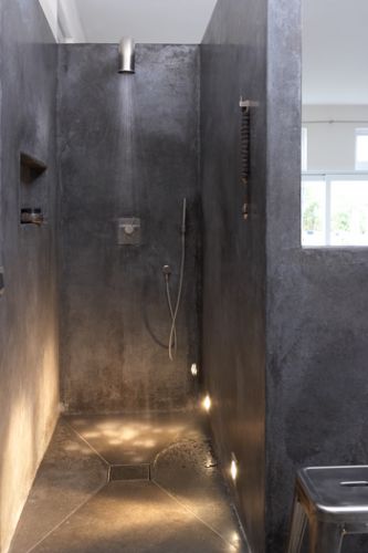

Ik wil in de badkamer in de door mij te plaatsen tussenwand naast de douche inbouwspots plaatsen. Hiermee wil ik de ondervloer van de douchecabine verlichten.
Voorbeeld:
Je ziet het ook wel eens in hotels.
Omdat de spots vrijwel zeker nat zullen worden, vraag ik me af wat voor soort imbouwspots ik het beste kan gebruiken. Zijn spots met een IP65-waarde voldoende (12V, als het kan led) of moet ik iets anders nemen?
Iemand nog wellicht een ander idee over hoe ik dit slim kan doen, bijv. een plexiglazen plaatje ervoor voor de zekerheid?

Is dit niet wat voor je:
Eigenlijk een 'grond' spot, maar is daardoor wel extra robuust en watervast. Alleen heeft deze een inbouwdiepte van 13,5cm, ik weet niet of dat gaat lukken. Maar deze grondspots zijn er ook vast in andere uitvoeringen. (deze is er trouwens ook in een 230 V, GU10 (LED) uitvoering)
Waterdichte lampbehuizing, geschikt om in te graven. Geschikt voor lampen met 50mm diameter en MR16 lampvoet. Waterdicht volgens de IP67 norm. Geschikt voor LED lampen en voor halogeenlampen van maximum 50Watt. Het voorblad wordt gemaakt van roestvrij staal. Zowel binnen als buiten te gebruiken. De lamp is overloop- en overrijdbaar.
• Beschermingsklasse III
• Niet vlambaar
• Laag voltage 12 V
• MR16 halogen max. 35 W
• MR16 LED geen limiet
• IP67
• Fitting GX5.3
• Lamp diameter 105 mm
• Diepte 135 mm

Mooie spot, en IP67 zal vast wel droog blijven in een douchewand, ik vrees alleen een beetje voor de prijs. Die 13,5 cm moet denk ik net lukken.
Ik ben benieuwd of een van de -ip65-badkamer-inbouwspots-c-82_124 spots hieronder ook geschikt zijn hiervoor:
Wil wel graag alles op 12Volt hebben in de badkamer, ivm veiligheid.

Lichtpunt
Via genoemde link de navolgende spec,
dus niet geschikt voor montage in de volle straal.
IP65 Badkamer inbouwspots spatwaterdicht
Spatwaterdichte inbouwspots IP65 voor in het plafond van uw badkamer. Op basis van 12V en geschikt voor montage boven de douche of bad,

Hiervoor moet je de buitenvariant gebruiken deze kun je ook via deze link kopen zelfs voor onder water.
Dennis5150
Bedankt voor de links KaaJee, ik denk dat die het gaat worden, mits deze dan wel geschikt zijn om in een volle straal te werken.

Ik denk dat je je daar niet al te veel zorgen om hoeft te maken, als je kijkt naar welke tropische buien de grondlampen hier in NL tegenwoordig te verwerken hebben........ :mrgreen:
Lichtpunt
Als aanbeveling ook per stuk één voedingskabel vanaf een hoger gelegen punt waar de trafo veilig opgeborgen en bereikbaar is.
Dennis5150
Dat las ik idd al in enkele andere topics, mijn plan is om de trafo (enigszins toegankelijk) boven het verlaagd plafond te plaatsen, ik las ook dat het de voorkeur gaf om de kabellengtes gelijk te houden en onder de 2 meter, maar dat zal lastig worden, denk eerder dat ik 3,5m nodig heb.
Lichtpunt
Als er maar gelijke lengtes zijn. De lengte maakt uit voor de weerstand waardoor spanningsverlies optreedt. Maar bij deze 3 is dus alles gelijk dus uiteindelijk de lichtsterkte ook.
