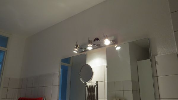

Ik wil (mijn vrouw dus) een lamp ophangen, net onder het geaarde stopcontact. zie foto:
Op de zwarte schakeldraad staat spanning wanneer de rechter schakelaar wordt aangezet, zie foto's:
en
Welke draden moet ik nu benutten om licht in duisternis te krijgen?
blauw+schakel of bruin+schakel werkt niet.
En hoe maak ik het bouwtechnisch mooi zonder met een miniatuur kabelgootje te gaan werken.
Alvast bedankt !
Sxnder
Kun je het armatuur niet over de inbouwdoos plaatsen? Normaal gesproken sluit je op de lamp blauw en zwart en eventueel aarde aan. Als je daar geen spanning op meet (twee polig) zit misschien de blauwe draad ergens los.
Xr8
Als je de lamp over de doos heen zet, las dan bruin wel door, doe je dit niet dan blijft het vermoedelijk erg donker in de badkamer.
Succes.
André Stelling
OK , denk idd armatuur over doos mooiste oplossing.
Dus stopcontact gaat er af en armatuur overheen.
Dan heb ik voor armatuur dus zwart (schakel), aarde en bruin nodig als ik tenminste die schakelaar wil gebruiken.
Op bruin staat iig 230 ;) want als ik die loskoppel (1 of beiden) dan hoofd plafonniere uit. En met schakelaar aan (zie foto) op zwart (schakel) ook, dus lijkt me bruin + zwart is kaboom.
Precies Sxnder ik begrijp je maar Xr8 zegt iets anders.
Morgen alle draden eens losgooien en dan zonder spanning erop want op 1 of andere manier zag ik toch met spanningszoeker wel wat op zwart toen schakeklaar op uit stond.
Sxnder
Wat we zeggen sluit elkaar niet uit hoor. Xr8 zegt dat je beide bruine, in de doos achter de lamp, met elkaar moet doorverbinden. Op de lamp komt enkel zwart, blauw en aarde (dus geen bruin). Als dat niet werkt ligt er mogelijk ergens een blauwe draad los. Met een spanningszoeker kunt je dat niet meten. Werkt het stopcontact wel gewoon?
André Stelling
@Sxnder, bedankt en ja jullie beiden correct :prima:
De grap was dat mn test lampje opeens was overleden,
jaja good old Murphy ;)
Alles werkt nu nog ff ophangen :D
