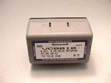

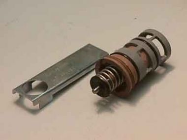

Goedemiddag allen,
Twee weken geleden is bij mij een HR ketel van AWB uit het jaar 1998 geïnstalleerd. In eerste instantie leek alles goed te werken, maar nu lukt het me niet om warm te douchen.
Ik zet de kraan aan (heb overigens de thermostatische kranen al 3x uit elkaar gehaald, om te zien of het daar aan lag...) en het water wordt na zo'n 10 seconden echt heet. Vervolgens na zo'n 20 seconden wordt het water kouder en kouder, zelfs als ik de thermostaat helemaal op zijn heetst draai. De temperatuur blijft rond de 30 graden hangen, als de thermostaat op 48 graden staat.
Voor de badkraan werkt het hetzelfde.
Ik kan dus niet douchen op die manier.
Op de een of andere manier is het van het weekend 1x gelukt om wel te kunnen douchen onder een hete kraan, maar nu krijg ik het niet meer voor elkaar, niet na resetten enzovoort.
De ketel staat ingesteld om Sanitairprogramma 2, ik geloof 60 graden en 65 graden terug voor het tapwater.
Een programma met hogere temperaturen is er niet.
Wie weet wat mijn probleem kan zijn?

1.De driewegklep laat door ,dus verwarming word warm tijdens het ww tappen.
Binnenwerk vervangen zie foto onder.
2.Of de driewegklep motor is defect,beweegt het palletje niet heen en weer,zie foto onder.
3.De ww sensor rechts achterin de ketel kan defect zijn(zwart snoertje met koper uiteinde).
Trek de ww sensor ereens uit (Eerst klem veertje loshalen)en voel eens of die nat is zoja dompelbuis en voeler vervangen.
Artikelnummer sensor:037603
Artikelnummer Dompelbuis:037621
vr grt Succes
