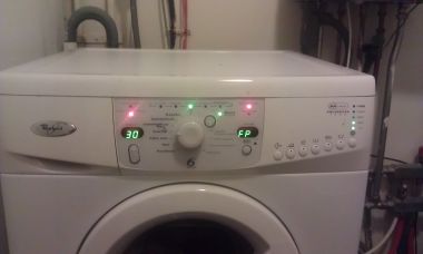

Hallo, kan iemand mij helpen met het volgend probleem?
Onze wasmachine heeft een probleem. Hij pompt het water niet meer goed weg en geeft foutcode FP. Ik heb de slang nagekeken, het filter gereinigd. Niets bijzonders kunnen vinden, geen blokkades. De pomp draait wel, er wordt alleen geen water meer afgevoerd. Hoe nu verder?
Hoe kan ik het beste die pomp verwijderen? Heeft iemand misschien een reparatie handleiding voor deze machine?

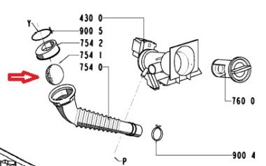

Controleer de slang tussen kuip en pomp.
Hier zit een "Eco bal" in. Mogelijk zit deze klem.
Yoro1945
Hoi harry, dank je voor de tekening. Hier kan ik wel wat mee. Er zat een sok in de slang tussen de bal en de kuip. Nu las ik elders dat deze bal veel problemen veroorzaakt en verwijderd kan worden. Wat is jou ervaring hiermee?
HarryO
Niet doen, kun je altijd nog doen als er weer problemen zijn.
