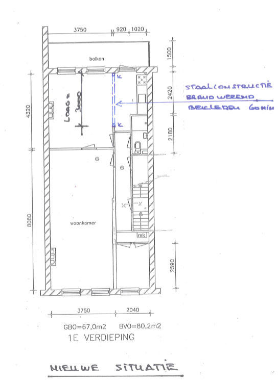

Anderhalf maand geleden heb ik een appartement gekocht in Amsterdam.
Het is een appartement op de eerste verdieping en is +/- 5,80x12,50m.
Om een open keuken te realiseren willen we een muur doorbreken die tussen de keuken en woonkamer zit.
Deze muur klinkt massief en staat loodrecht op de houten balken van de vloer. Op de tweede verdieping staat er op dezelfde locatie ook een muur. Net als de derde verdieping. Op de vierde verdieping niet, dus het dak wordt enkel gedragen door de buitenmuren. Voordat ik officieel de sleutel kreeg heb ik een berekening laten maken door een constructeur om te kijken watvoor profiel ik zou moeten plaatsen om de functie van de draagmuur over te nemen. Is allemaal vrij logisch. Omdat ik de financiering nog liep mocht ik dus ook geen voer openmaken.
Echter, wat mijn verbazing schetste, toen ik de ondervloer in de keuken open trok kon ik tussen de baken van de ene naar de andere kant van het pand kijken. De muur loopt dus niet tussen de balken door naar beneden. Ook ben ik bij de buren langs geweest welke exact hetzelfde huis hebben maar dan gespiegeld. Zij hebben daar deze muur helemaal niet. Ook geen balk of profielen om een eventuele weggewerkte balk op te vangen. Ze hebben het huis vorig jaar gekocht en de vorige bewoners hebben het in 2006 verbouwd. Ze weten dus niet hoe en wat er is gebeurd.
De aannemer van mijn ouders zei, zonder het gezien te hebben, dat dit waarschijnlijk geen draagmuur is.
Voordat ik de constructeur er weer bij haal en tegen extra kosten aan loop zou ik graag wat ervaringsdeskundigen de vraag stellen: Is dit een draagmuur?
Oh, de muur is netjes gestuct en +/- 8cm dik.
