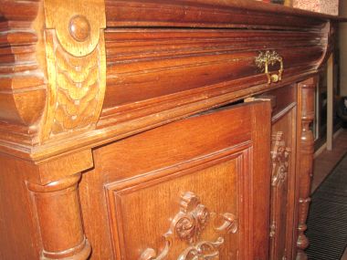

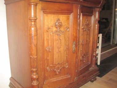

Ik wil graag een mooi kastje met veel details verven. Schuren wordt een grote klus (dat vind ik niet erg) maar kan ik het misschien beter logen. Dit is alleen best prijzig. Moet ik het wel logen? Of is het prima te schuren. Graag zou ik wat tips willen ik ben echt een leek.
Wat voor ontvetter kan ik ook het beste gebruiken? En verf ect ect
Heel erg bedankt alvast
Regina
Kees de schilder
Als u de kast laat logen heeft u een gebruiksklare ondergrond en kunt u volstaan met ontvetten / reinigen en licht opschuren. Hierna kunt u de gewenste afwerking aanbrengen.
Zelf schuren kan ook, na grondig reinigen. De geprofileerde delen kunt u met zogenaamde pads schuren. Dit zijn flexibele matjes waarmee u elke vorm kunt schuren. Wel een geduld werkje. U kunt ze in de varianten grof-middel-fijn verkrijgen.
Als ontvetter /reiniger gebruikt u een biologische verfreiniger. Werk rustig en oefen niet te veel druk uit op de ornamenten en schuur de vlakke delen in de richting van de houtnerf als u transparant, bijvoorbeeld vernis of beits, wilt afwerken. Het is dus een geduldwerkje.
