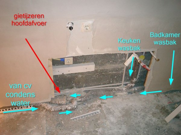

Al ben ik altijd nog zo voorzichtig om geen zooi door de goot te gooien eens in de zoveel tijd raakt die toch weer verstopt. Haal dan van die 2 componenten HG bij de Praxis, nachtje laten staan en dan loopt het wel weer redelijk door. Ook regelmatig kokend heet water erdoor heen gooien.
Wordt er een beetje moedeloos van dat die toch steeds weer helemaal dicht zit en er heel weinig water weg loopt. Die 2 componenten kan ik er dan nog net ingieten en laten inwerken.
Alles is ooit door een bedrijf verbouwd (12 jaar geleden) en hebben zoals op de foto de afvoer geïnstalleerd.
Heb ook al regelmatig met een veer zitten wormen maar kom voor mijn idee niet helemaal in die hoofdafvoerbuis.
Nu dus weer verstopt, 2 componenten HG er in gedaan en maar weer een nachtje laten intrekken.
Eigenlijk ben ik er wel een beetje klaar mee en wil het nu eens definitief oplossen.
Ik heb een paar vragen hier over:
1: Is dit eigenlijk wel op een correcte manier aangelegd? (de rest van de verbouwing is prima en service goed van het bedrijf)
2: Heeft het zin om alles weg te laten halen en anders aan te leggen?
